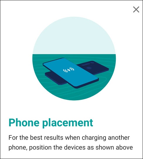

  4. Coloca el otro dispositivo compatible con PasaCarga en el centro de tu teléfono contra la parte posterior.
    Power Sharing phone placement example
