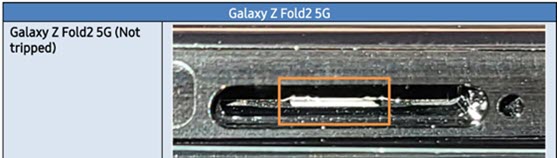

    • El indicador de detección de líquidos (LDI)/indicador de contacto con líquidos (LCI) está activado.
      Samsung usa un campo blanco que se vuelve rosa o rojo para indicar que un dispositivo no ha tenido contacto con ningún líquido. Cuando el indicador entra en contacto con algún líquido, la banda se torna de color rojo o rosa.
      La bandeja de la SIM se encuentra en la parte superior del borde izquierdo del dispositivo (con la pantalla hacia arriba). El indicador de daño por líquido (LDI) está ubicado dentro de la ranura de la bandeja SIM, debajo del marco de la SIM y se puede ver cuando se extrae la bandeja del dispositivo.
      Samsung LDI
