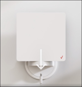

  3. Desenchufa y quita con cuidado la 5G Internet Gateway del soporte, luego toca
    Continuar
    Ve este video con una demostración.
    Remove Gateway from bracket

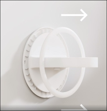

  4. Quita el anillo decorativo que cubre los orificios de montaje del soporte y luego toca
    Continuar
    Remove ring

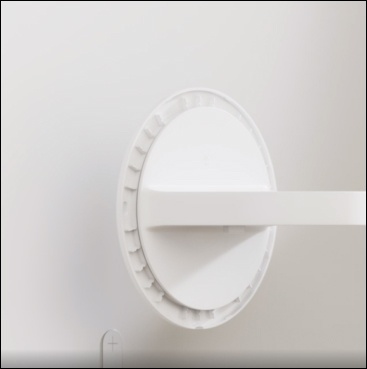

  5. Coloca el soporte sobre el marcador que colocaste y luego usa un lápiz para marcar la pared en el espacio de los orificios de montaje del soporte. Toca
    Continuar
    Mark holes

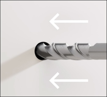

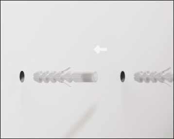

  6. Haz dos agujeros con el taladro y luego toma los anclajes de pared provistos y colócalos en los orificios. Toca
    Continuar
    Drill holes
  7. Alinea el soporte con los anclajes de pared y luego inserta los tornillos en los anclajes y sujeta el soporte a la pared. Toca
    Continuar
    No ajustes demasiado.
    Screw in anchors

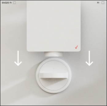

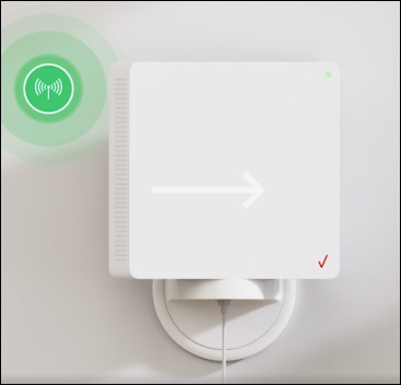

  8. Sujeta el dispositivo al soporte y luego toca
    Continuar
    Sentirás que 5G Internet Gateway se encastra en el soporte.
    Attach device to bracket
  9. Vuelve a enchufar el dispositivo y luego toca
    Continuar
    El dispositivo demorará aproximadamente 2 minutos en arrancar.
  10. Gira la 5G Internet Gateway hacia la antena 5G que encontraste anteriormente y luego toca
    Continuar
    Toca
    Mapa 5G
    para obtener ayuda para girar 5G Internet Gateway hacia la antena 5G.
    Swivel device
  11. Se confirma la señal 5G y se activa internet. Toca
    Ejecutar prueba de velocidad
    para continuar.
    Esto puede tardar hasta 5 minutos.
    Haz clic aquí para obtener más información sobre cómo ejecutar una prueba de velocidad.
