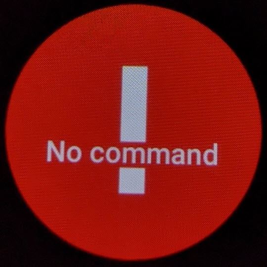

  5. Cuando aparezca la imagen "No Command" en la pantalla, haz lo siguiente:
    1. Mantén oprimido el
      botón de encendido/inicio
    2. Sin dejar de oprimir el botón, desliza hacia arriba en la pantalla (quizás tengas que hacerlo 2 o más veces) para acceder a la pantalla Recuperación de Android.

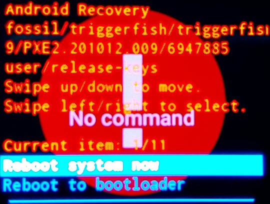

  6. En la pantalla Recuperación de Android, selecciona
    Borrar datos/Restablecer la configuración de fábrica
    Desliza hacia arriba/abajo para desplazarte y luego hacia la izquierda/derecha para seleccionar una opción.
    Factory reset wipe data screen
  7. En la pantalla ¿Borrar todos los datos del usuario?, selecciona
    Sí
    Factory reset wipe data yes screen
  8. En la pantalla Recuperación de Android, selecciona
    Reiniciar sistema ahora
    Espera varios minutos hasta que el proceso de reinicio se complete.
