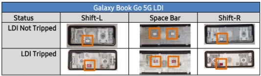

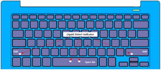

      En la Galaxy Book Go 5G, los indicadores se pueden ver al examinar el LDI en la barra espaciadora o bien en la tecla Shift que está en el teclado incorporado. El LDI aparece como blanco fijo, si el papel está teñido de rosa, o si está decolorado, es probable que el LDI se haya desactivado y que el dispositivo esté reflejando comportamientos por consecuencia del daño interno por humedad.
      LDI placement on keyboard
      LDI under shift keys and space key
      LDI non-tripped and tripped
