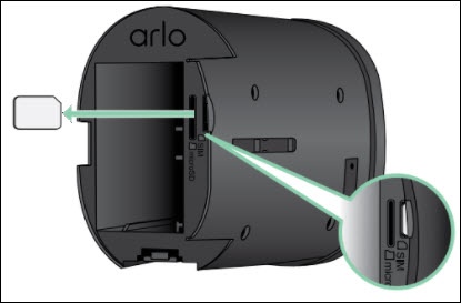

    • Inserta la tarjeta SIM
      Asegúrate de que la tarjeta encaje en su lugar (los contactos dorados hacia la batería, la muesca arriba).
      Insert SIM card
    • Quita la tarjeta SIM
      Oprime el borde de la tarjeta hasta que salga.
      Remove SIM card
