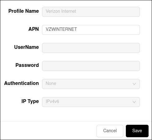

  1. En el menú de la izquierda, haz clic en
    Configuraciones avanzadas
    Configuraciones de red
    Network settings menu
  2. En la sección APN,
    haz clic en el ícono
    Edit icon Editar.
  3. Edita el campo APN según sea necesario y luego haz clic en
    Ahorrar
