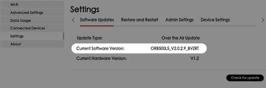

A través de la interfaz de administración de Internet
  1. En el menú superior, haz clic en
    Configuración
    Configuration
  2. En el menú de la izquierda, ve a:
    Ajustes
    Actualizaciones de software
  3. Ve la versión actual del software.
    Para verificar que el dispositivo tiene la versión de software más reciente, consulta Actualiza el firmware.
    Software Version
