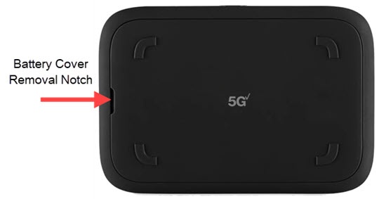

  2. Introduce los dedos en la ranura para quitar la batería en el borde izquierdo de la cubierta de la batería, y luego levántala y quítala. Deja la cubierta a un costado.
    Battery cover removal
