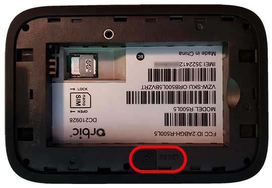

El botón de restablecimiento completo es un orificio pequeño que está en la parte inferior del dispositivo, debajo de la cubierta de la batería. Al oprimir este botón, el dispositivo regresa a la configuración de fábrica.
  1. Quita la cubierta de la batería.
    Coloca el dedo en la ranura para quitar la cubierta de la batería en el borde izquierdo de la cubierta y levanta y quita la cubierta de la batería. Deja la cubierta a un costado.
    Battery cover removal
  2. Al quitar la cubierta posterior, ubica el
    botón Restablecer
    Reset button
  3. Mantén oprimido el
    botón Restablecer
    con el dedo o utiliza la punta de un lápiz o bolígrafo.
    Mantén oprimido aproximadamente 5 segundos o hasta que en la pantalla aparezca "Restableciendo".

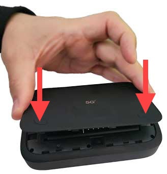

  4. Reemplaza la cubierta de la batería.
    Verifica que las ranuras estén alineadas y presiona la cubierta hasta que se ajuste en su lugar y no sobresalga nada de la superficie.

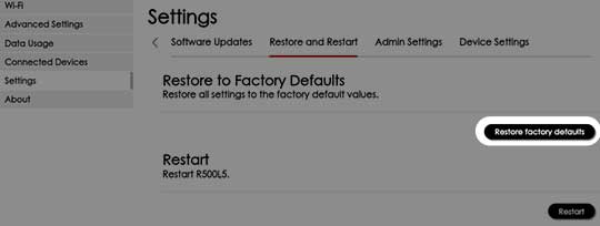

A través de la interfaz de administración de Internet
  1. En el menú superior, haz clic en
    Configuración
    Configuration
  2. En el menú de la izquierda, ve a:
    Ajustes
    Restablecer y reiniciar
  3. En la pantalla Restablecer a valores predeterminados de fábrica, haz clic en
    y, a continuación, sigue las indicaciones.
