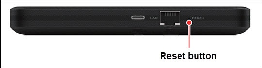

  1. También puedes restablecer la configuración de fábrica oprimiendo el botón de restablecimiento (con un clip para papel o una herramienta similar) durante 10 segundos o hasta que aparezca la pantalla "Restableciendo MiFi".
    El botón de reinicio se encuentra dentro del orificio marcado con RESTABLECER en la parte inferior del dispositivo.
