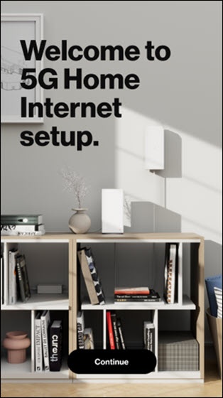

  2. Desde la pantalla "Te damos la bienvenida a la configuración de 5G Home Internet", toca
    Continuar
    para comenzar.
