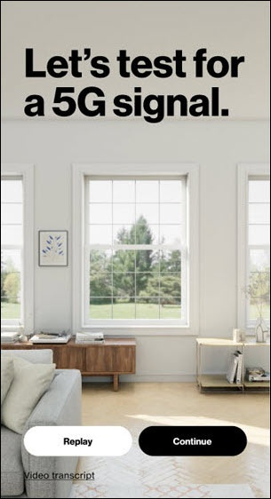

  1. Desde la pantalla "Probemos la señal 5G", toca
    Continuar
    Ve este video con una demostración.

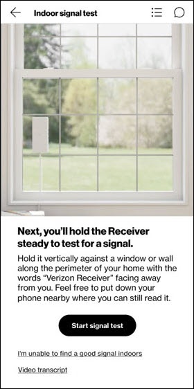

  2. En la pantalla "Prueba de señal en interiores", toca
    Iniciar prueba de señal
    Sugerencias para encontrar una buena señal 5G
    • Las palabras “Verizon Receiver” deben estar orientadas hacia la antena 5G.
    • Encuentra el camino más despejado a la antena.
      • Si es adentro, prueba en una ventana primero. Si no tienes una ventana que dé hacia una antena, prueba en una pared en el perímetro de tu hogar. Se recomienda en el piso de arriba.
    • El receptor debe estar fijo para determinar la intensidad de la señal.

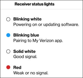

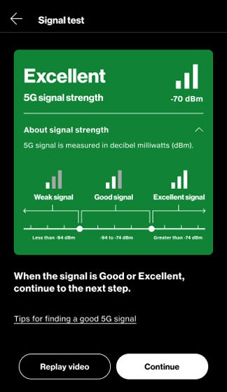

  3. Una vez que la luz LED del receptor muestre una luz blanca fija y que la aplicación My Verizon muestre "Buena" o "Excelente", toca
    Continuar
    El botón Continuar no funcionará hasta que la señal sea "Buena" o "Excelente".
    Si es necesario, repite el paso 2 desde otra ventana o desde una pared en el perímetro del hogar.
    Después de 10 minutos, aparecerá la notificación "Parece que tienes problemas para encontrar una señal".
    Pulsa Explorar más opciones
    y continúa con Prueba de señal en exteriores.
