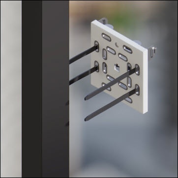

  3. Desliza los dos amarres de baranda a través del soporte de exterior, sosteniendo el soporte para que la flecha apunte hacia arriba. Toca
    Continuar
    Ve este video con una demostración.
    Insert ties

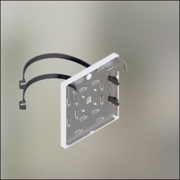

  4. Posiciona el soporte en el lateral externo de la baranda y asegúrate de que haya espacio para asegurar el receptor. Toca
    Continuar
    No te inclines en ventanas o en un balcón/baranda, y siempre mantén ambos pies en el piso. El receptor debe estar instalado debajo de la línea del tejado.
    Position bracket
  5. Sujeta los amarres de baranda y el soporte en el lateral externo de la baranda, asegúrate de que los amarres de la baranda estén atados en la baranda y luego toca
    Continuar
    Usa el adaptador de poste para obtener más apoyo si tu baranda es redonda.
    Position bracket

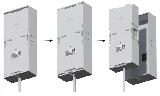

  6. Para quitar la cubierta del receptor, empuja ligeramente el dispositivo hacia arriba para quitar la traba de la cubierta. Una vez que hayas quitado la traba, saca la cubierta. Toca
    Continuar
    Remove cover

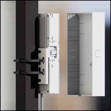

  7. Sostén el receptor con las palabras "Verizon Receiver" (Receptor de Verizon) hacia afuera de la baranda. Alinea las ranuras del receptor con los clips del soporte y encaja el receptor en su lugar. Toca
    Continuar
    Attach Receiver
  8. Inserta las cuñas del soporte en los laterales del receptor que tiene las palabras "Verizon Receiver" (Receptor de Verizon). Las cuñas del soporte deben encajar en su lugar con facilidad. Toca
    Continuar
    Insert shims

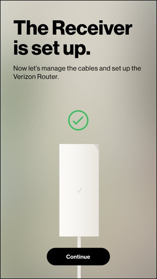

  11. Confirma si la señal 5G e Internet están activadas. Toca
    Continuar
    para completar la configuración.
    Esto puede tomar hasta 2 minutos.
    Si se te indica, ingresa a My Verizon.
    Internet enabled
  12. Asegúrate de orientar y organizar los cables de forma correcta.
