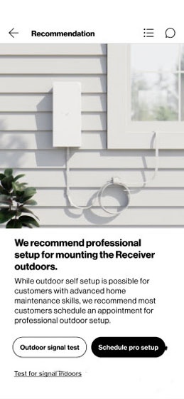

  2. Desde la pantalla "Recomendación", toca
    Prueba de señal de exterior
    Tap outdoor signal test
