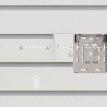

  6. Posiciona el soporte de exterior contra la pared justo arriba de la etiqueta adhesiva y asegúrate de que la flecha apunte hacia arriba. Toca
    Continuar
    Ve este video con una demostración.
    Position bracket
  7. Si la pared está revestida, coloca una o ambas cuñas para revestimiento detrás del soporte y toca
    Continuar
    Optional wedge
  8. Marca la pared usando las ranuras del soporte que tienen un ícono de tornillos y toca
    Continuar.
    Mark drill holes

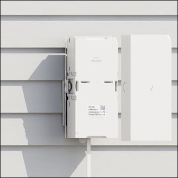

  12. Quita la cubierta del receptor. Usa la muesca abierta junto al cable para empujar el receptor hasta que la cubierta se destrabe, luego toca
    Continuar)
    Remove cover

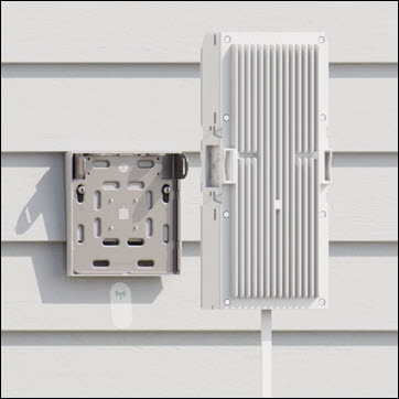

  13. Engancha el receptor en el soporte. Sostén el receptor con las palabras "Verizon Receiver" (Receptor de Verizon) mirando hacia ti. Alinea las ranuras del receptor con los clips del soporte y encaja el receptor en su lugar, luego toca
    Continuar
    Attach receiver

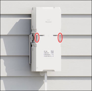

  14. Inserta las cuñas del soporte en las ranuras de los laterales del receptor. Las cuñas del soporte deben encajar en su lugar con facilidad. Toca
    Continuar
    Insert shims
