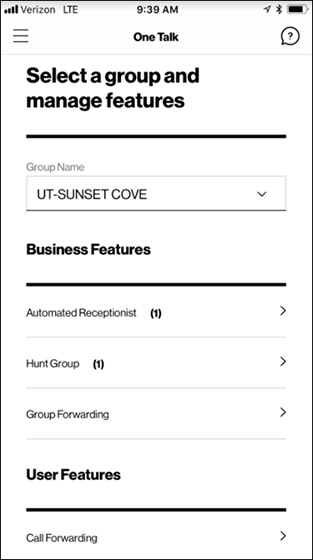

  3. Selecciona el grupo que quieres ver o editar y luego toca la
    flecha Derecha
    junto a Recepcionista automática.
    Select group
