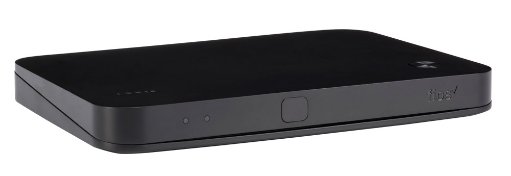

VMS1100 Media Server - Black box 2.6 inches high, 12.6 inches wide and 9.1 inches deep
Video Media Server (VMS) 1100
IPC1100 Media Server - Black box 1.6 inches high, 6.1 inches wide and 5.1 inches deep
                                             IPC1100
Servidor de medios Fios TV One (también conocido como VMS4100) - dispositivo negro de alrededor de 6 por 5 por 2 pulgadas
   Fios TV One
Fios TV One Mini Media Server - black box about 5 inches by 4 inches by 1 inches
Fios TV One Mini
