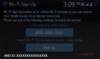

  10. En la pantalla Registrar Wi-Fi, consulta el ID de IMEI que se encuentra en la parte inferior izquierda.
    La X en la imagen a continuación representa el número de identificación del IMEI único de 15 dígitos.
    Si no puedes ver el IMEI de tu vehículo, asegúrate de agregar el VIN en la aplicación Lexus y que esté emparejado con tu vehículo.
    Wi-Fi Sign Up screen with IMEI ID
