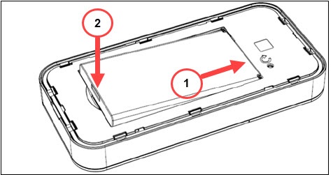

    • Coloca la batería
      Alinea los contactos dorados de la nueva batería con los contactos dorados del MiFi y desliza la batería con suavidad hasta que encaje en el lugar.
      Insert battery

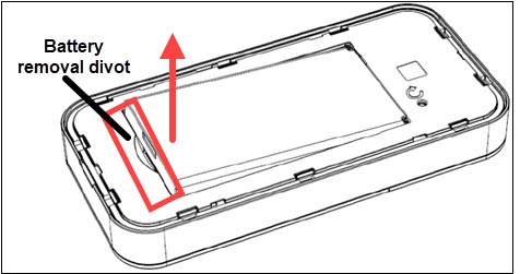

    • Quita la batería
      Coloca el dedo en la muesca para quitar la batería y levántala del compartimento de batería.
      Remove battery
