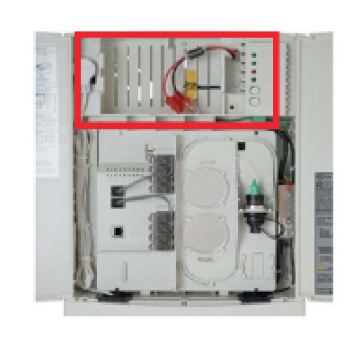

Unidad de baterías de reserva
Tu terminal de red óptica (ONT) se instala con una unidad de baterías de reserva (BBU) individual. Cuando una batería de 12 voltios completamente cargada se instala en la BBU, tendrás hasta 8 horas de energía de reserva para el servicio de voz básico, que incluye llamadas al 911.

Acceder a tu batería
Cómo acceder a la batería de tu unidad

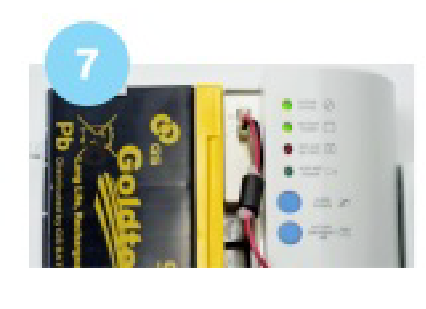

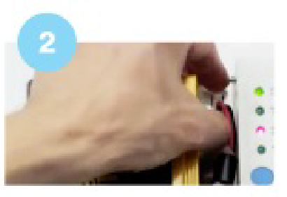

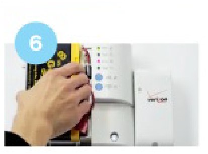

Luego abre el compartimento para la batería.Retira el conector del enchufe que tiene los cables rojo y negro apretando y deslizándolo fuera de su ubicación.

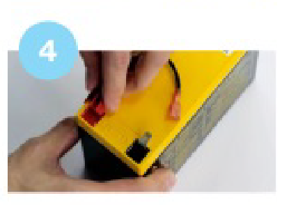

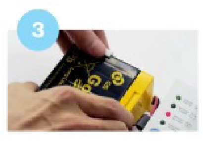

Desengancha con cuidado los clips de sujeción que mantienen la batería en su lugar y retira la batería.Desconecta los clips de la batería usada y apártala para desecharla adecuadamente. Si no estás instalando una batería nueva, sigue con el paso 8. Guarda el cable rojo y negro para usarlo en un futuro.

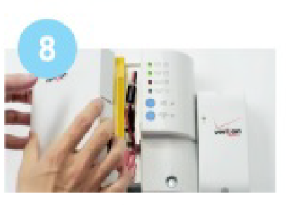

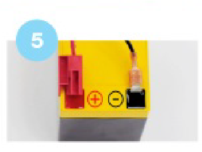

Retira las cubiertas de plástico en los terminales negros y rojos de la nueva batería. Conecta los clips de la batería a los terminales del cable negro (- negativo) y rojo (+ positivo) correspondientes en la batería nueva.Desliza la batería nueva en el compartimento correspondiente, colocándola debajo de los clips de sujeción.
Vuelve a colocar el conector del enchufe en su posición. Si la batería está instalada correctamente, escucharás un sonido de "beep" y las luces de estado de carga de la batería y del sistema se pondrán de color verde.Reemplaza la cubierta de la batería y vuelve a enchufar la BBU al tomacorriente de pared.
